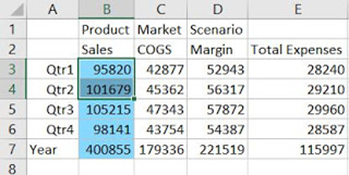

다중 셀 드릴스루를 사용하는 경우 Excel에서 연속 셀(예: 다음 예에서 B열의 B3, B4)을 선택합니다.
연속 셀이 있는 다중 셀 드릴스루

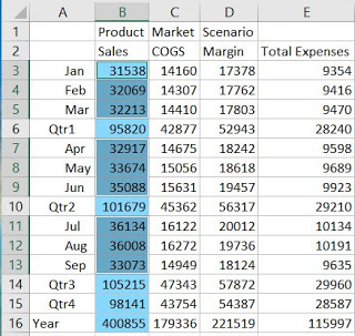

다중 영역 드릴스루를 사용하는 경우 다중 셀의 불연속 영역을 여러 개 선택합니다. 아래 예에서 B3+B4+B5, B7+B8+B9와 B11+B12+13을 선택합니다.
Ctrl 키를 누른 상태로 선택하여 Excel에서 불연속 영역을 여러 개 선택합니다. 예와 같이 선택하면 분기 합계를 제외하고 9월까지 모든 월의 세부 보고서가 제공됩니다.
상위 또는 계층에서 다중 범위를 선택할 수 있습니다.
불연속 다중 셀이 있는 다중 영역 드릴스루
