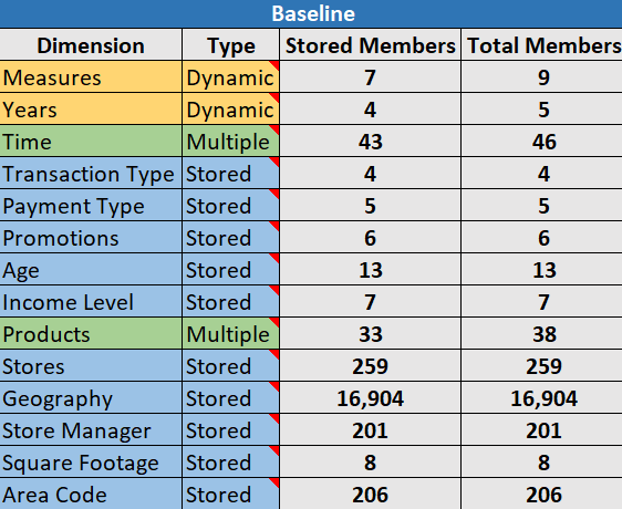

Met het hulpprogramma 'Basis' wordt een dashboard van de applicatie en van operationele processen gemaakt. Dit kan handig zijn bij het ontwerpen en optimaliseren van de kubus. Bij het implementeren van wijzigingen en het opnieuw opbouwen van de kubus is de basis een handig hulpmiddel om iteraties van kubuswijzigingen te vergelijken. Op het tabblad Essbase.Stats.Baseline van het applicatiewerkboek worden door het hulpprogramma 'Basis' nieuwe tabellen toegevoegd met de nieuwste gegevens voor elke iteratie.

Voor kubussen voor geaggregeerde opslag bepaalt het hulpprogramma 'Basis' dynamische dimensies, opgeslagen dimensies en dimensies waarvoor meerdere structuren zijn geactiveerd. Daarnaast levert het metrieken voor het laden van gegevens, het opbouwen van aggregaties en het uitvoeren van query's.

In Essbase wordt het blad Essbase.Stats.Baseline gegenereerd en aan het werkboek toegevoegd.
