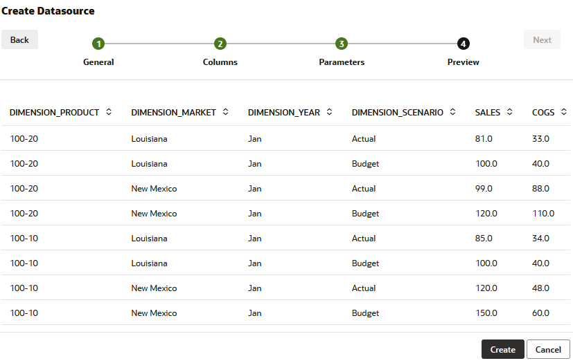

I Forhåndsvisning kan du se at standardparameteren er brukt på spørringen. Resultatet er at forhåndsvisningen fylles ut med bare eksterne kildeposter der verdien i kolonnen DIMENSION_YEAR er Jan.
Selv om forhåndsvisningen bare viste verdier der standardparameteren var brukt, kan du senere (når du implementerer kjøretidsparametre for definisjoner av gjennomdrillingsrapporter) få tilgang til flere eksterne data enn dataene som var synlige i forhåndsvisningen.
Klikk på Opprett for å opprette datakilden basert på denne spørringen i de eksterne kildedataene. Datakilden er aktivert for implementering av kjøretidsparametre.

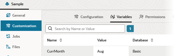

Opprett en erstatningsvariabel på globalt nivå eller applikasjonsnivå.

I trinnet Parametre er Param1 opprettet. Denne parameteren finnes fordi du brukte ? i spørringen i trinnet Generelt. Hvis du skal tilpasse Param1 til å referere til en erstatningsverdi, klikker du på Bruk variabler og velger en erstatningsvariabel fra rullegardinlisten Verdi.
Hvis du oppretter en datakilde i en applikasjon, er det mulig å velge erstatningsvariabler på både globalt nivå og applikasjonsnivå. Variablene på applikasjonsnivå får applikasjonsnavnet som prefiks. Hvis du oppretter en global datakilde, er det bare mulig å velge globale erstatningsvariabler.
Du kan endre navnet Param1 til et navn som gir mening i ditt brukestilfelle. Du kan for eksempel endre navnet til param_G_måned for å vise at parameteren bruker en global variabel for den inneværende måneden, eller du kan endre det til param_<appnavn>_måned for å angi at parameteren bruker en variabel på applikasjonsnivå for den inneværende måneden. Tilpasning av parameternavnene kan være nyttig ved feilleting av parametre ved hjelp av loggfilene for Essbase-tjeneren.

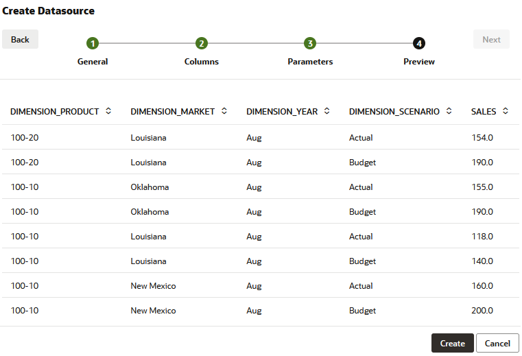

I Forhåndsvisning kan du se at erstatningsvariabelen brukes til spørringen. Resultatet er at forhåndsvisningen fylles ut med bare eksterne kildeposter der verdien i kolonnen DIMENSION_YEAR er Aug.
Klikk på Opprett hvis du vil opprette en datakilde basert på denne spørringen i de eksterne kildedataene.
