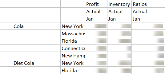

Ta en titt på det symmetriske rutenettet nedenfor. Det er symmetrisk fordi hvert enkelt produkt har samme markeder og scenario (Faktisk) fremstilt i rutenettet.
Rutenettet nedenfor er asymmetrisk fordi produktet Diet Cola har færre markeder i rutenettet enn produktet Cola har.
Standard beregningsomfang, når flere enn én dimensjon er i en FIX-setning eller et skjæringspunkt for Smart View-rutenettet, er å beregne kryssproduktet (alle mulige kombinasjoner) for medlemmene i FIX-setningen eller rutenettet. En skjæringspunktdrevet beregning der kombinasjonen av produkt og marked hentes fra rutenettet, beregner med andre ord alle disse kombinasjonene av rad og medlem:
Cola->"New York" Cola->"Massachusetts" Cola->"Florida" Cola->"Connecticut" Cola->"New Hampshire" "Diet Cola"->"New York" "Diet Cola"->"Massachusetts" "Diet Cola"->"Florida" "Diet Cola"->"Connecticut" "Diet Cola"->"New Hampshire"
Denne beregningsaktiviteten kan være mer omfattende enn du har behov for. Hvis du bare vil beregne kombinasjonene som vises i rutenettet, kan du angi hvilke tupler som skal beregnes, og begrense beregningen til en mindre sektor. Beregningstupler kan også redusere beregningstiden og kubestørrelsen.
Cola->"New York" Cola->"Massachusetts" Cola->"Florida" Cola->"Connecticut" Cola->"New Hampshire" "Diet Cola"->"New York" "Diet Cola"->"Florida"

En annen måte å velge tupler på, er kontekstavhengig, basert på hvilke medlemmer som finnes i et skjæringspunkt i Smart View-rutenettet ved kjøring av beregningen. Dette gjør du ved å angi funksjonen @GRIDTUPLES som et argument i FIX i beregningsskriptet ditt.
FIX ({@GRIDTUPLES(Product, Market)}) Sales (Sales = Sales + 10;); ENDFIX
Hvis du utfører dette beregningsskriptet fra Smart View mot rutenettet nedenfor, beregnes bare de viste kombinasjonene av produkter og markeder. "Diet Cola"->Massachusetts beregnes for eksempel ikke ettersom det ikke vises eksplisitt i rutenettet. Vær oppmerksom på at alle scenarioer (den tredje spredte dimensjonen i denne eksempelkuben) beregnes, selv om bare Faktisk vises i rutenettet. Dette skyldes at dimensjonen Scenario ikke er en del av GRIDTUPLES-setningen i beregningsskriptet.
