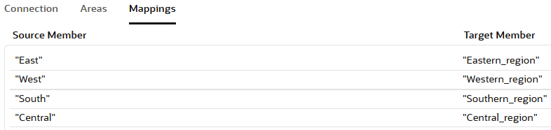

- Du kan alternativt tilordne medlemsnavn mellom mål- og kildekubene i et bestemt område ved hjelp av fanen Områder, eller for flere områder ved hjelp av fanen Tilordninger. Se Tilordne medlemmer i partisjoner.
