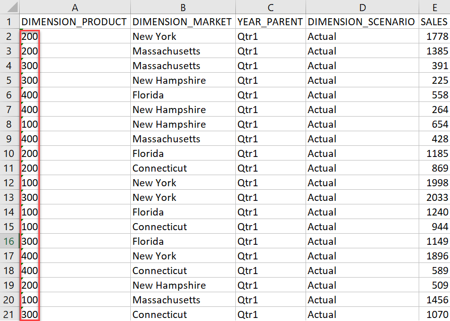

Gjennomdrilling fra Colas, Root Beer, Cream Soda og Fruit Soda returnerer en gjennomdrillingsrapport som er filtrert etter rutenettkonteksten for produktet, med produkt 100, 200, 300 og 400 (dette er lagerenheter for produkter som er knyttet til aliasnavnene Colas, Root Beer, Cream Soda og Fruit Soda).

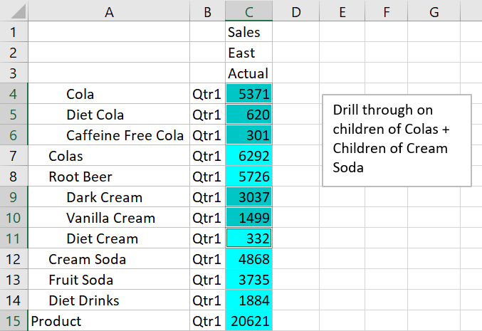

Gjennomdrilling fra underordnede for Colas og underordnede for Cream Soda returnerer en gjennomdrillingsrapport som er filtrert etter rutenettkonteksten for produkt, der produkt 100-10, 100-20, 100-30, 300-10, 300-20 og 300-30 (dette er lagerenhetene for produkter som er knyttet til aliasnavnene for underordnede for Colas og underordnede for Cream Soda).

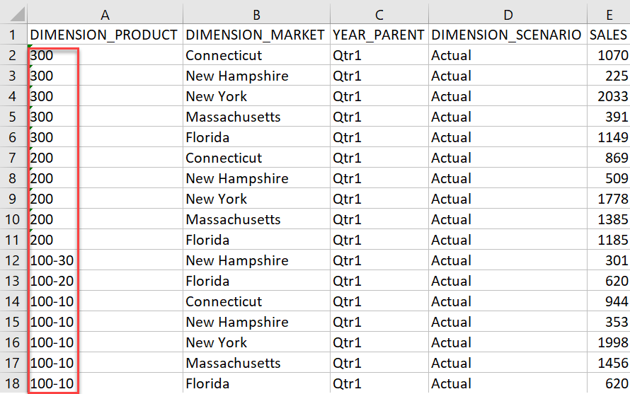

Gjennomdrilling fra Root Beer, Cream Soda og underordnede for Colas returnerer en gjennomdrillingsrapport som er filtrert etter rutenettkonteksten for produkt, med produkt 100-10, 100-20, 100-30, 200 og 300 (dette er lagerenhetene for produkter som er knyttet til aliasnavnene for underordnede for Colas, Root Beer og Cream Soda).
