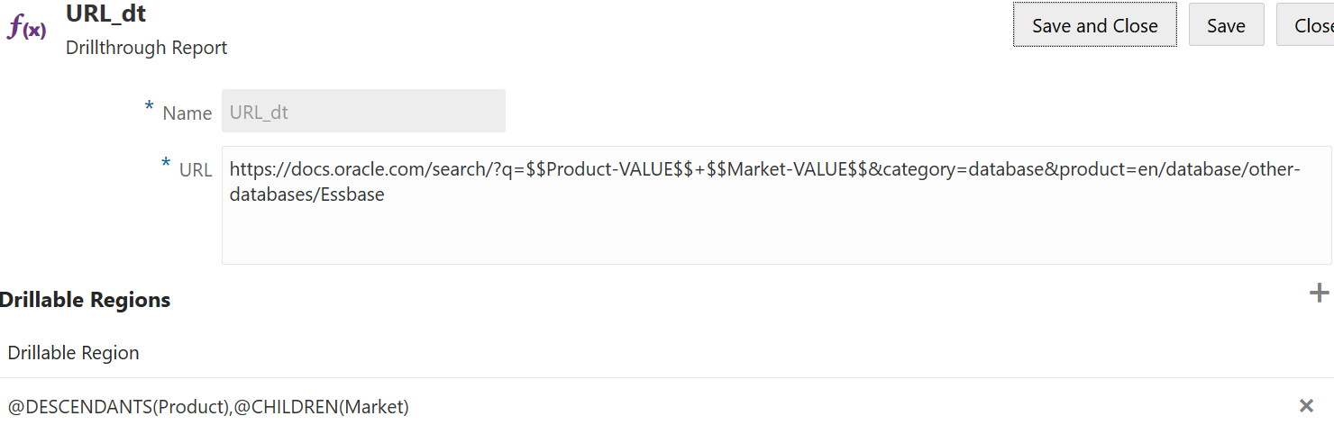

Opprette en gjennomdrillingsrapport til en URL-adresse
Definer først en ny gjennomdrillingsrapport i Sample Basic.
  1. Åpne applikasjonen på siden Applikasjoner, og åpne kuben.
  2. Velg Skript i ruten til venstre.
  3. Klikk på Gjennomdrillingsrapporter.
  4. Klikk på Opprett, og velg deretter URL-adresse på rullegardinmenyen.
  5. Gi gjennomdrillingsrapporten et navn, for eksempel URL_dt.
  6. Legg til følgende URL-adresse i feltet URL-adresse:
    https://docs.oracle.com/search/?q=$$Product-VALUE$$+$$Market-VALUE$$&category=database&product=en/database/other-databases/Essbase
    Merknad:
    Variabelsyntaksen kommer like etter ?q=
  7. Legg til et nytt drillbart område:
    @DESCENDANTS(Product),@CHILDREN(Market)
Bilde av en definisjon av en URL-gjennomdrilling med en URL-adresse som peker til Essbase-dokumentasjonen, med variabler for Product og Market.

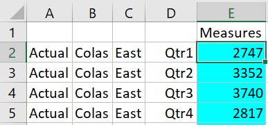

Logg på kuben fra Smart View.
I dette eksemplet har vi valgt blå bakgrunn for de drillbare områdene. Drill gjennom på Actual, Colas, East, Qtr1.
Bilde av et Smart View-ark med drillbare områder uthevet med blått, og et medlem som er valgt på Actual, Colas, East, Qtr1.
Nettleseren startes, og det utføres et søk i Essbase-dokumentasjonen ved hjelp av parameterverdiene 100 og East (husk at Colas er aliaset for produktkategori 100).
