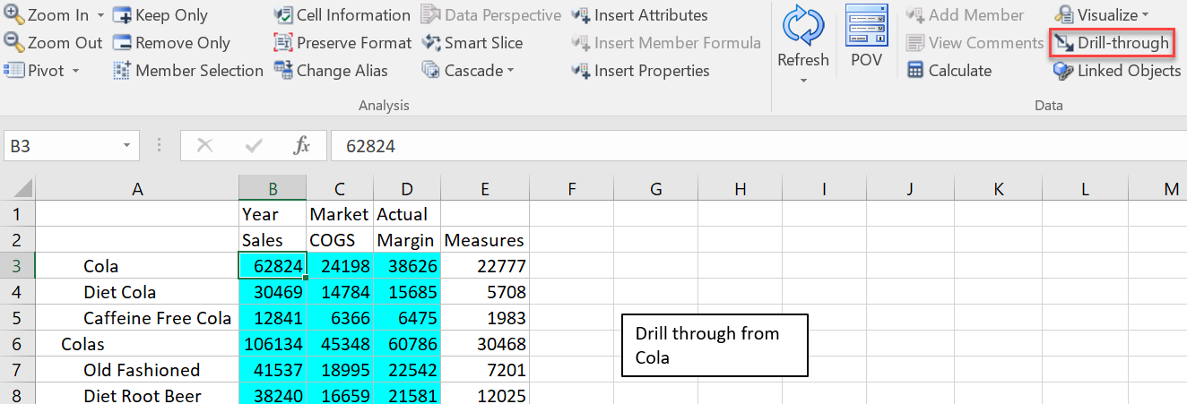

  3. Velg én eller flere celler, og klikk på Drill gjennomEssbase-båndet.
    Bildet viser gjennomdrilling fra én celle. Du kan også drille gjennom fra flere celler. Cellene kan omfatte ett eller flere intervaller. De kan være tilstøtende eller ikke-tilstøtende, og de kan omfatte forskjellige generasjoner i hierarkiet.
    Bilde av et Smart View-rutenett med én celle (i skjæringspunktet for Cola) valgt for gjennomdrilling, og gjennomdrillingsvalget på Essbase-båndet er uthevet.

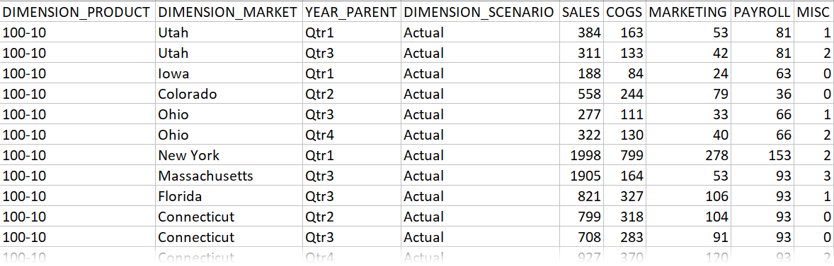

    Når du driller gjennom, åpnes et nytt ark som viser resultatene av gjennomdrillingsoperasjonen. Resultatene avhenger av konteksten for cellen eller cellene du drillet gjennom fra. Se Slik fungerer gjennomdrilling.
    Bilde av regneark med resultat av en gjennomdrillingsoperasjon med én celle.
