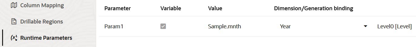

Nivå 0-tilordning (rekursiv tilordning) av kjøretidsparameter
Når kjøretidsparameteren i definisjonen av gjennomdrillingsrapporten er bundet til Year på nivå 0,
![Fanen Kjøretidsparametre for definisjon av gjennomdrillingsrapport. Parameter: Param1. Variabel: avmerket. Verdi: Sample.mnth. Dimensjon: Year. Generasjonsbinding: Level0 [Nivå] Fanen Kjøretidsparametre for definisjon av gjennomdrillingsrapport. Parameter: Param1. Variabel: avmerket. Verdi: Sample.mnth. Dimensjon: Year. Generasjonsbinding: Level0 [Nivå]](img/GUID-624E8E4B-3E0A-4690-B440-73A3CCCC12C9-default.jpg)
og en Smart View-bruker deretter driller gjennom i Qtr1 i dimensjonen Year, omfatter gjennomdrillingsrapporten Jan, Feb, Mar. Hvis en Smart View-bruker driller gjennom i Year, omfatter gjennomdrillingsrapporten Jan, Feb, Mar, Apr, May, Jun, Jul, Aug, Sep, Oct, Nov, Dec.

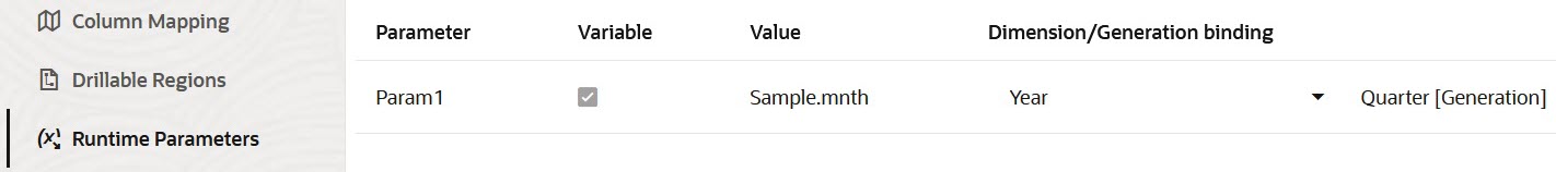

Generasjonstilordning av kjøretidsparametre
Når kjøretidsparameteren i definisjonen av gjennomdrillingsrapporten er bundet til Year i generasjonen Quarter,
![Fanen Kjøretidsparametre for definisjon av gjennomdrillingsrapport. Parameter: Param1. Variabel: avmerket. Verdi: Sample.mnth. Dimensjon: Year. Generasjonsbinding: Quarter [generasjon] Fanen Kjøretidsparametre for definisjon av gjennomdrillingsrapport. Parameter: Param1. Variabel: avmerket. Verdi: Sample.mnth. Dimensjon: Year. Generasjonsbinding: Quarter [generasjon]](img/GUID-B39A03C6-E71A-4950-9250-1907B4461935-default.jpg)
og en Smart View-bruker deretter driller gjennom i dimensjonsmedlemmet Year, omfatter gjennomdrillingsrapporten i Qtr1, Qtr2, Qtr3, Qtr4.
