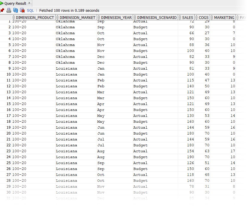

Tenk deg er relasjonstabell, SB_DT, der alle postene er valgt. SQL-spørringen er:
SELECT * FROM SB_DT
Spørringsresultatet (i SQL Developer) er avkuttet i lengde i denne illustrasjonen, ettersom det finnes flere tusen poster i tabellen:
