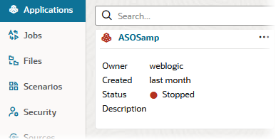

  1. Logg på Web-grensesnittet for Essbase som applikasjonsstyrer, eller som privilegert bruker med applikasjonsstyringstillatelser for den angitte applikasjonen.
  2. Klikk på et applikasjonsnavn på siden Applikasjoner. Klikk for eksempel på ASOSamp.
    Siden Applikasjoner i Web-grensesnittet for Essbase med en flis for applikasjonen ASOSamp

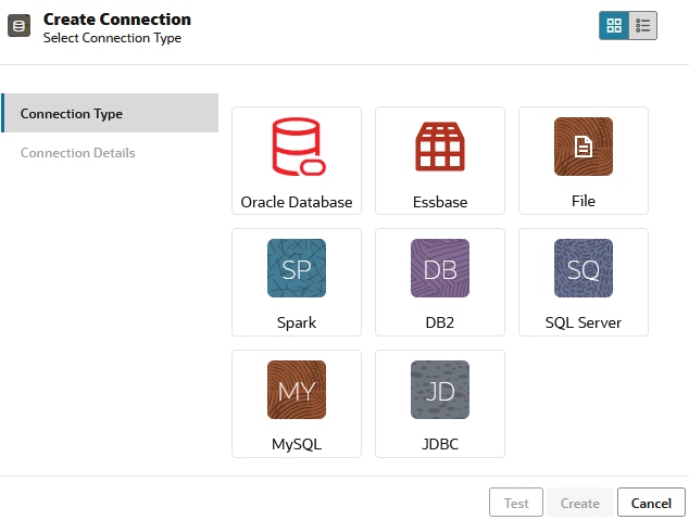

  3. Klikk på Kilder, og klikk deretter på Opprett tilkobling.
  4. Velg kildetypen du må koble til. Kilder og versjoner som følger med Essbase, vises under Database i sertifiseringsmatrisen (se tabellen Plattform SQL). Hvis du vil bruke en egen foretrukket JDBC-driver som du laster opp, kan du se detaljene i Opprette tilkoblinger og datakilder for generiske JDBC-drivere.
    Knappen Opprett tilkobling med tilkoblingsvalgene Oracle Database, Essbase, Fil, Miniatyr, DB2, SQL-tjener, MySQL og JDBC
  5. Fullfør tilkoblingsdetaljene, og lagre tilkoblingen. Inndatadetaljene varierer avhengig av kildetypen.

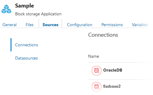

  2. Gå til siden Applikasjoner, klikk på menyen Handlinger til høyre for applikasjonsnavnet, og klikk deretter på Inspiser.
  3. Klikk på fanen Kilder.
    Fanen Kilder i applikasjonskontrolløren for en applikasjon med navnet Sample. Området Tilkoblinger vises med to tilkoblinger som allerede er opprettet, én med navnet OracleDB, og én med navnet Essbase2.
  4. Klikk på Opprett tilkobling, og velg kilden du må koble til. Støttede kilder og versjoner som følger med Essbase, vises under Database i sertifiseringsmatrisen (se tabellen Plattform SQL). Hvis du vil bruke en egen foretrukket JDBC-driver som du laster opp, kan du se detaljene i Opprette tilkoblinger og datakilder for generiske JDBC-drivere.
  5. Fullfør tilkoblingsdetaljene, og lagre tilkoblingen. Opprett også én eller flere datakilder som skal bruke tilkoblingen. Inndatadetaljene varierer avhengig av kildetypen.
