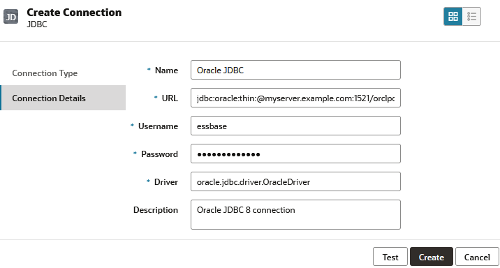

I skjermbildet Opprett tilkobling:
Angi et navn for JDBC-tilkoblingen. Eksempel: Oracle JDBC.
Angi JDBC-tilkoblingsstrengen i feltet URL-adresse. Eksempel: jdbc:oracle:thin:@myserver.example.com:1521/orclpdb.example.com
. Hent JDBC-tilkoblingsstrengen fra JDBC-leverandøren.
Syntaksformatet ovenfor gjelder bare for Oracle Database. Se Flere tilkoblingseksempler for generiske JDBC-drivere hvis du arbeider med andre leverandører.
Angi påloggingsopplysningene for en bruker som har tilgang til databasen, i feltene Bruker og Passord.
Angi det fullstendige klassenavnet for JDBC-driveren i feltet Driver. Eksempel: oracle.jdbc.driver.OracleDriver

Valider tilkoblingen ved å klikke på Test, og klikk på Opprett hvis testen er vellykket.
Verifiser at tilkoblingen ble opprettet som den skulle, og vises i listen over tilkoblinger.
