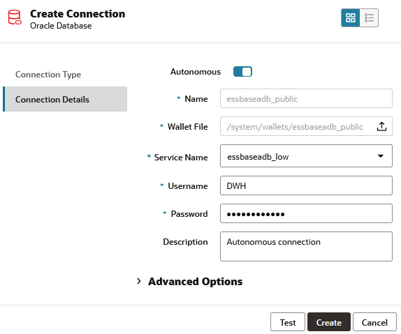

Klikk på Opprett tilkobling, og velg Oracle-database.
Velg Autonomous med vekslebryteren.
Angi et tilkoblingsnavn.
Hvis det er nødvendig, kan du dra og slippe en lommebokfil eller klikke i feltet Lommebokfil for å laste opp en fil.
Hvis du bruker en tilkobling som allerede er gjort tilgjengelig for deg (en registertilkobling), trenger du ikke å laste opp en lommebok, ettersom den allerede skal finnes i registeret. Velg Registerdatabase.
Hvis du må laste opp en lommebok, skaffer du en lommebokfil ved å velge Last ned påloggingsopplysninger for klient (lommebok) på siden Administrasjon for Autonomous Data Warehouse i Oracle Cloud Infrastructure.
Velg et tjenestenavn.
Angi brukernavn, passord og eventuelt en beskrivelse for Autonomous Data Warehouse.
Valider tilkoblingen ved å klikke på Test, og klikk på Lagre hvis testen er vellykket.

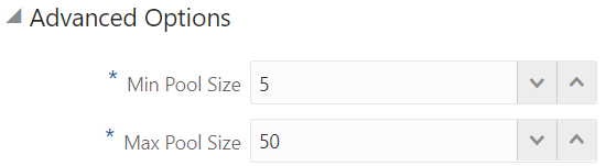

Hvis du får tilkoblingsfeil, må du kanskje utvide Avanserte valg for å justere minimums- og maksimumsstørrelsen på tilkoblingsreserven.
Se Om å styre reservestørrelsen i UCP i utviklerhåndboken for universell tilkoblingsreserve.
Valider tilkoblingen ved å klikke på Test, og klikk på Opprett hvis testen er vellykket.
