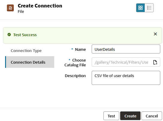

  4. Klikk på Opprett tilkobling, og velg Fil som tilkoblingstype.
  5. Angi et navn for tilkoblingen, for eksempel Brukerdetaljer.
  6. Bla til katalogplasseringen for kildedatafilen.
  7. Angi en valgfri beskrivelse, for eksempel CSV-fil for brukerdetaljer
  8. Valider tilkoblingen ved å klikke på Test, og klikk på Opprett hvis testen er vellykket.
    Dialogboksen Opprett tilkobling for opprettelse av en tilkobling til en fil i Essbase-tjenerkatalogen. Navn: UserDetails, bane til katalogfil: /gallery/Technical/Filters/UserDetails.csv, beskrivelse: CSV-fil med brukerdetaljer
  9. Verifiser at tilkoblingen ble opprettet som den skulle, og vises i listen over tilkoblinger.
