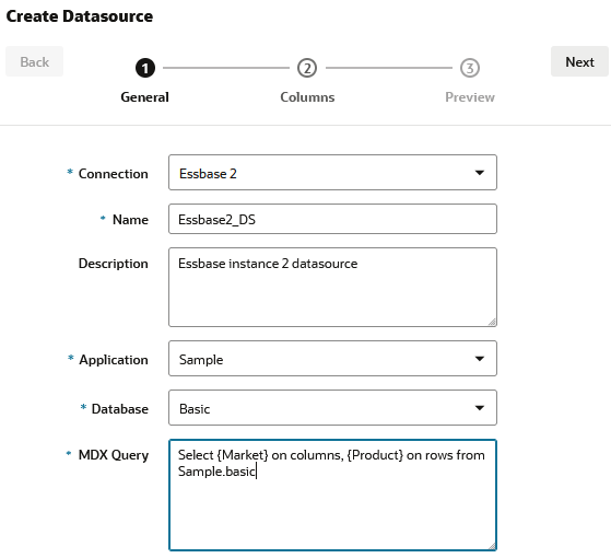

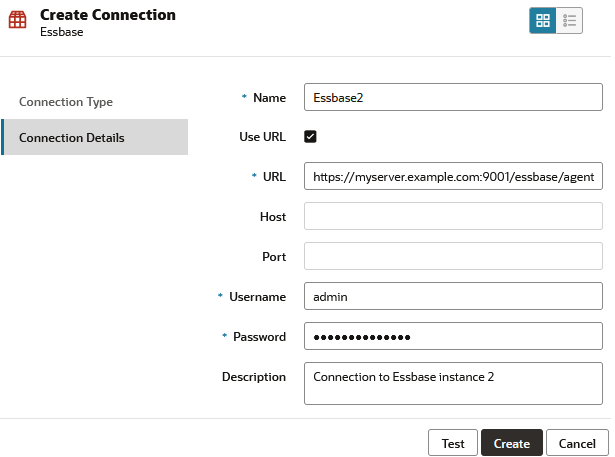

Definer en tilkobling og en datakilde mellom to Essbase-kuber (i forskjellige forekomster).
Hvis du vil definere tilkoblingen og datakilden på applikasjonsnivå i stedet for globalt, starter du på siden Applikasjoner i stedet for på siden Kilder. Klikk på et applikasjonsnavn, og klikk deretter på Kilder.
Hvis du bruker URL-adressen, må du bruke formatet URL for oppdagelse. En URL-adresse for oppdagelse er URL-adressen du får fra tjenesteadministratoren, med /agent tilføyd på slutten. Eksempel:
https://myserver.example.com:9001/essbase/agent
