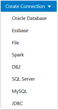

  3. Klikk på Opprett tilkobling, og velg typen kilde du må koble til. Kilder og versjoner som følger med Essbase, vises under Database i sertifiseringsmatrisen (se tabellen Plattform SQL). Hvis du vil bruke en egen foretrukket JDBC-driver som du laster opp, kan du se detaljene i Opprette tilkoblinger og datakilder for generiske JDBC-drivere.
    Knappen Opprett tilkobling med tilkoblingsvalgene Oracle Database, Essbase, Fil, Miniatyr, DB2, SQL-tjener, MySQL og JDBC

  3. Klikk på Opprett tilkobling, og velg kilden du må koble til. Kilder og versjoner som følger med Essbase, vises under Database i sertifiseringsmatrisen (se tabellen Plattform SQL). Hvis du vil bruke en egen foretrukket JDBC-driver som du laster opp, kan du se detaljene i Opprette tilkoblinger og datakilder for generiske JDBC-drivere.
