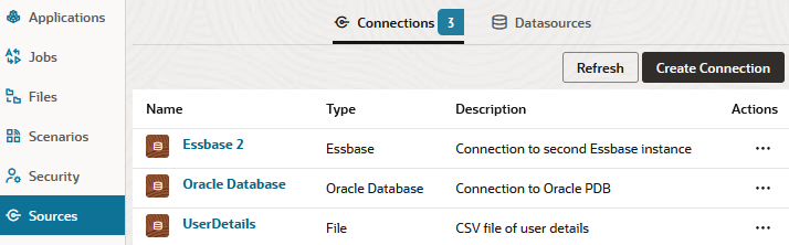

En tilkobling lagrer opplysninger om en ekstern tjener og påloggingsopplysningene som må oppgis for å få tilgang til den. Når du definerer én tilkobling som kan brukes av flere prosesser og artefakter, kan du forenkle mange sider av analysen. Når det er på tide å bytte et systempassord, trenger du for eksempel bare å oppdatere én tilkobling.

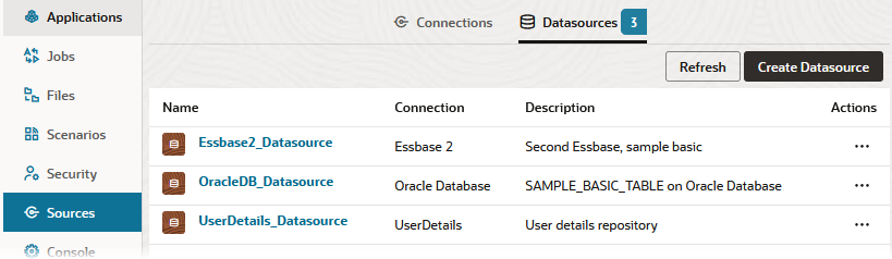

En datakilde er et annet objekt du kan definere én gang og bruke på nytt, slik at det blir enklere å administrere dataflyten inn i og ut av kubene dine. Du kan definere en datakilde som representerer hvilken som helst ekstern datakilde, uansett om den er et relasjonssystem, en tabell, en fil eller en annen kube.
Du kan definere én tilkobling og bruke den til å få tilgang til flere datakilder. Tenk deg for eksempel en ekstern Oracle Database-tjener som har separate tabeller for produkter, forhandlere og salgsområder. Du trenger bare én tilkobling for tilgang til Oracle Database, men du vil kanskje opprette unike datakilder for tilgang til hver enkelt tabell.
Her er et brukstilfelle der du kan definere flere datakilder per tilkobling: Hvis du bruker separate lastingsregler til å bygge hver enkelt dimensjon i en kube, kan hver enkelt regelfil konfigureres for tilgang til den relevante tabellen i Oracle Database. Tenk deg for eksempel at kuben din har en markedsdimensjon, og at du jevnlig bygger dimensjoner ved hjelp av en Dim_Market-lastingsregel som fyller markedsdimensjonen fra en SALES_TERRITORIES-tabell. På samme måte bruker du en Dim_Product-lastingsregel til å fylle produktdimensjonen fra en PRODUCT-tabell. De to lastingsreglene kan bruke samme tilkobling, men ettersom de er knyttet til separate tabeller, har du definert to ulike datakilder.
