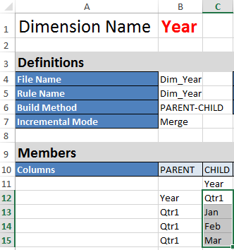

Hver enkelt dimensjon har et separat regneark, Dim.dimensjonsnavn, der dimensjonen defineres videre med opplysninger som byggemetoden og trinnvis modus. Ettersom byggemetoden for hver dimensjon i dette eksemplet på en applikasjonsarbeidsbok er PARENT-CHILD, defineres medlemmer i kolonnene PARENT og CHILD.
I regnearket Dim.År rulles måneder opp til kvartaler, og kvartaler rulles opp til år. De underordnede medlemmene Jan, Feb og Mar rulles for eksempel opp til det overordnede medlemmet Kv1. Det underordnede medlemmet Kv1 rulles opp til det overordnede medlemmet År.

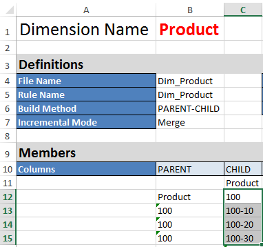

Regnearkene Dim.Produkt og Dim.Marked er strukturert på samme måte. I Dim.Produkt rulles lagerenheter opp til produktfamilier, og produktfamilier rulles opp til produkt. De underordnede medlemmene 100-10, 100-20 og 100-30 (lagerenheter) rulles for eksempel opp til det overordnede medlemmet 100 (produktfamilie). Det underordnede medlemmet 100 rulles opp til det overordnede medlemmet Produkt.

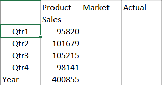

Klikk på Oppfrisk på Essbase-båndet. Rutenettet skal nå se slik ut:
Ettersom ikke alle produkter selges i hver delstat har noen celler etiketten #Missing i stedet for en dataverdi.

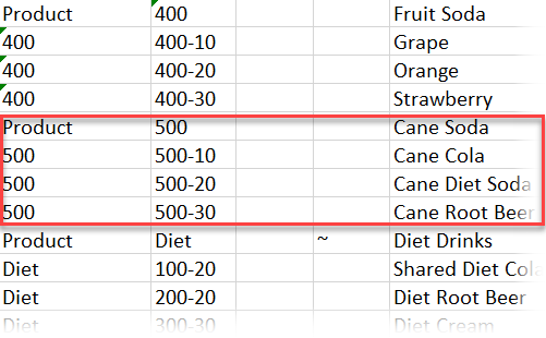

Gå til regnearket Dim.Product, der du skal oppdatere produktdimensjonen med noen flere produkter.
Sett inn nye medlemmer etter 400-produktserien i arbeidsboken.
Opprett et nytt overordnet produkt med underordnet 500, og gi det aliasstandardnavnet Cane Soda.
Opprett tre nye lagerenheter med overordnet 500: 500-10, 500-20 og 500-30.
Gi aliaser til de nye lagerenhetene. Kall dem Cane Cola, Cane Diet Cola og Cane Root Beer.
Lagre den oppdaterte arbeidsboken.
