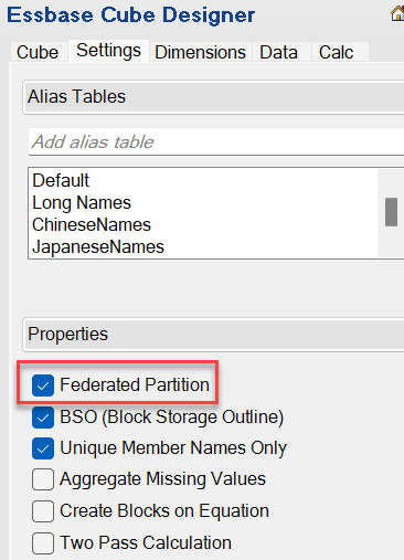

Veiviseren for sammensluttede partisjoner åpnes i kubeutformeren
Merknad:
Når du oppretter en sammensluttet partisjon i kubeutformeren, må tilkoblingen være en global tilkobling.Merknad:

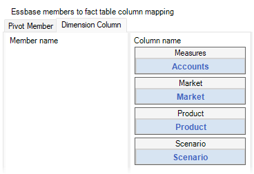

Radverdier er numeriske verdier, eller dataene, i kolonnen Medlem for pivotering. Overskriftene for disse kolonnene er medlemsnavn.
Verdiene i Dimensjonskolonne er tekstverdier. Disse tilordnes til Essbase-medlemsnavn. Overskriftene for disse kolonnene tilordnes til Essbase-dimensjonsnavn.

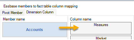

Du kan for eksempel dra Konti til Målinger og slippe den der.
