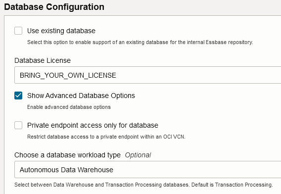

    1. Hvis du vil klargjøre Autonomous Data Warehouse Serverless under denne Essbase-implementeringen, klikker du på Vis avanserte databasevalg. Velg deretter Autonomous Data Warehouse under Velg en arbeidsmengde for database.
      I skjermbildet Databasekonfigurasjon for opprettelsen av Essbase-stakken i OCI er det merket av for Vis avanserte databasevalg, og Autonomous Data Warehouse er typen arbeidsmengde.

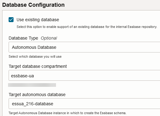

    2. Du kan også velge Bruk eksisterende database hvis du vil bruke en tidligere klargjort forekomst av Autonomous Data Warehouse Serverless.
      I skjermbildet Databasekonfigurasjon for Essbase-stakkopprettelse i OCI er det merket av for Bruk eksisterende database, og Autonomous Data Warehouse-forekomsten Essua_216-database er valgt som autonom måldatabase.
