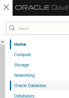

Klikk på Oracle Database i Oracle Cloud Infrastructure-konsollen.

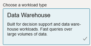

Behold standardvalget Datavarehus som arbeidsmengdetype.

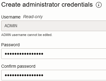

Definer passordet for Autonomous Database-administratoren under Opprett påloggingsinformasjon for administrator.
