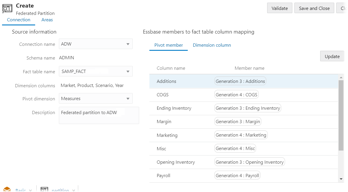

  5. Angi tilkoblingen til Autonomous Data Warehouse som ble opprettet tidligere av en administrator eller applikasjonsstyrer, i Tilkoblingsnavn, som vist i Opprette en tilkobling for sammensluttede partisjoner.
  6. Kontroller at Skjemanavn samsvarer med navnet på databaseskjemaet (brukernavnet du angav da du opprettet tilkoblingen).
  7. Velg navnet på faktatabellen i Autonomous Data Warehouse som lagrer numeriske verdier og nøkler, i Faktatabellnavn.
    Hvis Essbase gjenkjenner dimensjonsnavn fra faktatabellen, kan verdiene i feltet Dimensjonskolonner fylles ut automatisk med Essbase-dimensjonsnavn. På samme måte kan verdier i feltet Pivotmedlemskolonner fylles ut automatisk med medlemmer av den antatte pivoteringsdimensjonen.
  8. Velg navnet på pivoteringsdimensjonen du bestemte deg for å bruke fra Essbase-disposisjonen, i Dimensjon for pivotering, under prosessen Identifisere pivoteringsdimensjonen.
    Hvis kolonnenavnene i faktatabellen er de samme som navnene på dimensjonene og pivotmedlemmene i disposisjonen, fylles tilordningen ut automatisk i fanen Pivotmedlem i Tilordning fra Essbase-medlemmer til faktatabellkolonne. Hvis det er noen dimensjoner eller medlemmer som ikke kan tilordnes automatisk til en kolonne i faktatabellen, må du tilordne dem manuelt.
    Bruk knappen Oppdater hvis du må tilordne lagrede pivoteringsdimensjonsmedlemmer manuelt til faktatabellkolonner.
    Tilordning mellom Essbase-medlemmer og faktatabellkolonne i brukergrensesnittet for opprettelse av sammensluttede partisjoner. Pivoteringsdimensjonskolonner tilordnes her. Medlemsnavn for Essbase-disposisjonsdimensjonen er til høyre, og kolonnenavn for faktatabellen er til venstre.
    Hvis et medlem av pivoteringsdimensjonen (eller et dimensjonsnavn som ikke er tilknyttet en måling) inneholder et spesialtegn, for eksempel &, anbefaler Oracle å endre navnet på det.
    Essbase tilordner automatisk medlemsnavn med mellomrom til tilsvarende kolonnenavn i faktatabellen, der mellomrommet erstattes av et understrekingstegn. Essbase utfører for eksempel følgende tilordning:
    Medlemsnavn for pivoteringsdimensjon Navn på faktatabellkolonne
    "Opprinnelig lager" INITIAL_INVENTORY

Definisjon av sammensluttet partisjon med tilordning av pivoteringsmedlemmer vist i Web-grensesnittet for Essbase

  6. Angi tilkoblingen til Autonomous Data Warehouse som ble opprettet tidligere av en administrator eller applikasjonsstyrer, i Tilkoblingsnavn, som vist i Opprette en tilkobling for sammensluttede partisjoner.
  7. Kontroller at Skjemanavn samsvarer med navnet på databaseskjemaet (brukernavnet du angav da du opprettet tilkoblingen).
  8. Velg navnet på faktatabellen i Autonomous Data Warehouse som lagrer numeriske verdier og nøkler, i Faktatabellnavn.
  9. Velg navnet på pivoteringsdimensjonen du bestemte deg for å bruke fra Essbase-disposisjonen, i Dimensjon for pivotering, under prosessen Identifisere pivoteringsdimensjonen.
    Hvis kolonnenavnene i faktatabellen er de samme som navnene på dimensjoner og pivoteringsmedlemmer i disposisjonen, fylles tilordningen ut automatisk i Tilordning fra Essbase til kolonne. Hvis det er noen dimensjoner eller medlemmer som ikke kan tilordnes automatisk til en kolonne i faktatabellen, må du tilordne dem manuelt.
