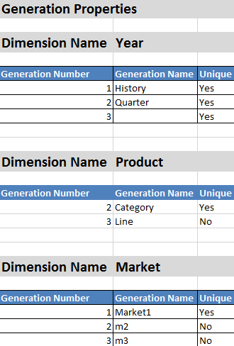

Det følgende bildet viser regnearket Kube.Generasjoner i et eksempel på en applikasjonsarbeidsbok.
Bilde av regnearket Kube.Generasjoner i en applikasjonsarbeidsbok.
