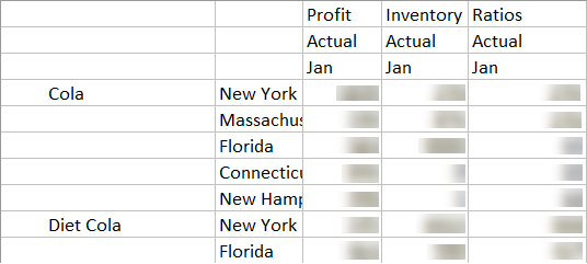

Poniższa tabela jest asymetryczna, ponieważ produkt Diet Cola ma w tabeli mniej rynków niż produkt Cola.
Tabela asymetryczna z wartościami "Actual" (Faktyczne) i "Jan" (styczeń) z pięcioma rynkami dla produktu Cola, lecz tylko z dwoma rynkami dla produktu Diet Cola

To może być działanie przekraczające oczekiwane. Chcąc obliczyć tylko kombinacje pokazane w tabeli, można określić, które krotki mają być używane w obliczeniu, oraz ograniczyć obliczenie do mniejszego wycinka. Obliczenia z użyciem krotek mogą się także przyczynić do skrócenia czasu obliczania oraz zmniejszenia rozmiaru kostki.
Cola->"New York"
Cola->"Massachusetts"
Cola->"Florida"
Cola->"Connecticut"
Cola->"New Hampshire"
"Diet Cola"->"New York"
"Diet Cola"->"Florida"

Jeśli ten skrypt obliczeń zostanie uruchomiony z aplikacji Smart View w odniesieniu do podanej poniżej tabeli, to będą obliczane tylko wyświetlane kombinacje produktów i rynków. Na przykład kombinacja "Diet Cola"->Massachusetts nie zostanie obliczona, ponieważ nie jest pokazywana w tabeli. Należy pamiętać, że obliczane są wszystkie scenariusze (trzeci wymiar rzadki w tej przykładowej kostce), mimo że w tabeli jest pokazywany tylko scenariusz "Actual". Wynika to z tego, że wymiar "Scenariusz" (Scenario) nie jest częścią instrukcji GRIDTUPLES w skrypcie obliczeń.
