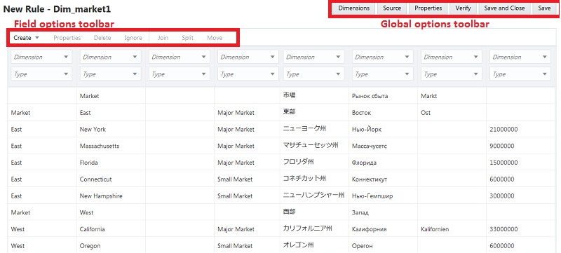

Opções Globais e de Campos
Quando criar e editar uma regra, é possível especificar diversas opções a nível global e do campo no editor de Regras.
A sequência dos passos para abrir o editor de Regras é a seguinte: Na página principal, expanda uma aplicação para ver o respetivo cubo, abra o menu de Ações da linha, selecione Inspecionar, Scripts e, em seguida, Regras, e crie ou edite uma regra.
As opções que estão disponíveis, nas barras de ferramentas de opção Global e de Campo no editor de Regras, são aqui descritas.
Barras de ferramentas de opção do Editor de Regras
Para obter informações sobre os códigos de propriedades do membro, consulte Utilizar a Origem de Dados para Trabalhar com Propriedades do Membro, em Conceber e Manter Cubos do Essbase.
Opções Globais
A barra de ferramentas Global, no canto superior direito da página do editor de Regras, permite-lhe editar a origem de dados, opções e propriedades de ficheiro gerais. Na maioria dos casos, não é necessário modificar as opções por omissão.

Opções do Campo
A barra de ferramentas de Opções do Campo, do lado esquerdo da página do editor de Regras, permite-lhe definir propriedades e opções a nível do campo.
