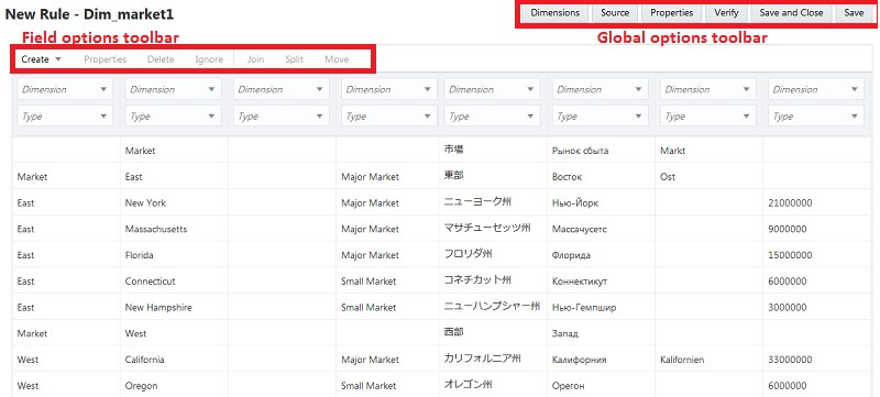

Várias opções podem ser especificadas no nível global e de campo no editor de Regras, ao criar e editar uma regra.
Esta é a sequência de etapas para abrir o editor de Regras: na home page, expanda um aplicativo para ver seu cubo, abra o menu Ações da linha, selecione Inspecionar, Scripts e Regras; em seguida, crie ou edite uma regra.
As opções que estão disponíveis, nas barras de ferramentas das opções Global e Campo no editor de Regras, são descritas aqui.
Para obter informações sobre códigos de propriedade de membro, consulte Usando a Origem de Dados para Trabalhar com Propriedades de Membro em Projetando e Mantendo Cubos do Essbase.
A barra de ferramentas Global, na parte superior direita da página do editor de Regras, permite que você edite a origem de dados, as opções gerais de arquivos e as propriedades. Na maioria dos casos, as opções padrão não precisam ser modificadas.

A barra de ferramentas de Opções de Campo, no lado esquerdo da página do editor de Regras, permite que você defina propriedades e opções de campo.
Tabela 9-2 Opções de Campo no Editor de Regras
