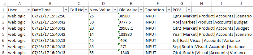

Você pode facilmente exportar seus logs para uma nova folha do Excel clicando em um ícone.
Exporte o seu log para uma nova folha usando a opção Exportar Imagem do ícone Exportar.. Clique nesse ícone para exportar os logs com todos os detalhes de cada entrada para uma nova folha semelhante a esta:
Imagem de um arquivo de log exportado para uma folha do Excel.
Uma vez exportado, você poderá reordenar as colunas ou removê-las para mostrar as informações que deseja analisar.
