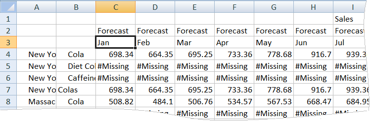

    4. Сведите измерение "Год" по столбцам. Выделите элемент Год и выберите стрелку рядом со значком увеличения масштаба на ленте Essbase. Выберите кнопку Масштабировать до нижнего уровня, чтобы увидеть нижний уровень месяцев.
      Таблица примет следующий вид:
      Изображение таблицы с прогнозируемыми данными
    5. Введите несколько ежемесячных значений, чтобы получить прогноз продаж диетической кока-колы. Например, введите 500 в каждой из ячеек в диапазоне C5:H5.
    6. Нажмите Отправить данные. Обратите внимание, что прогноз на весь год в ячейке O5 изменился на 3000 (значение 500, умноженное на 6 месяцев).
