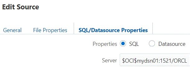

    2. Для подключений без DSN, таких как "База данных Oracle", Microsoft SQL Server и DB2: поле Имя в группе Свойства необходимо оставить пустым. Вместо этого введите строку подключения в поле Сервер в группе Свойства SQL/источника данных.
      Редактор правил со строкой подключения без DSN в группе "Свойства SQL/источника данных", поле "Сервер".

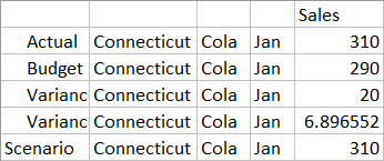

  32. Вернитесь к листу в Smart View и обновите его, чтобы убедиться в загрузке данных из таблицы.
    Сетка с данными куба Sales нулевого уровня в кубе Sample Basic для элементов Jan, Cola, Connecticut.
