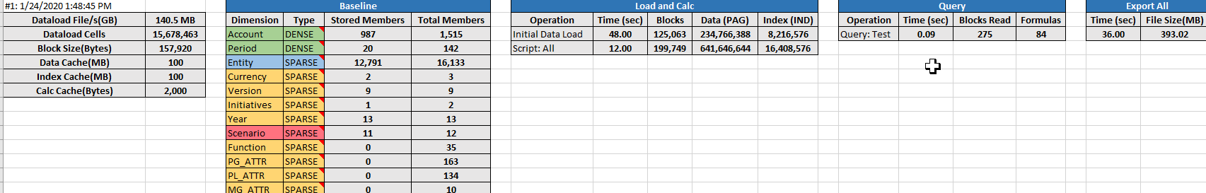

Утилита Baseline создает панель управления для приложений и операционных процессов, которая может помочь в проектировании и оптимизации куба. При внедрении изменений и перестроении куба утилита Baseline помогает сравнить итерации изменений куба. На вкладке Essbase.Stats.Baseline в рабочей книге приложения утилита Baseline добавляет новые таблицы с последними данными для каждой итерации.

Утилита Baseline определяет плотные и разреженные измерения, размер данных (размеры файлов PAG и IND), размер блока, а также размеры кэша данных, индекса и расчета. Кроме того, она предоставляет метрики для загрузки данных, расчета и запроса.

Essbase создает лист Essbase.Stats.Baseline и добавляет его в рабочую книгу.
