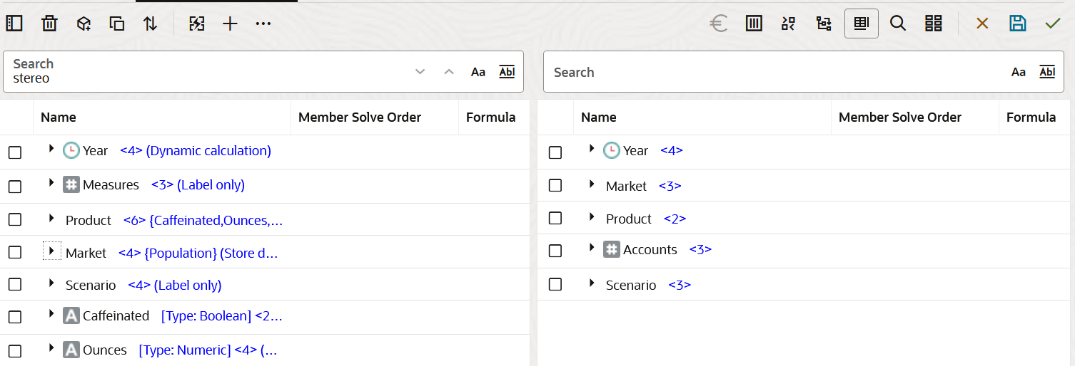

Чтобы найти нужные элементы в исходной (сравниваемой) или целевой (с возможностью записи) структуре:
  1. На панели инструментов структуры нажмите Поиск элементов в структуреИзображение значка "Поиск элементов в структуре" в Redwood..
  2. Убедитесь, что панель поиска открылась для обеих структурах Sample.Basic и Demo.Basic.
    Примечание.:
    Панель поиска для целевой структуры не откроется, если структура создана в старой версии Essbase (старше 21c).
