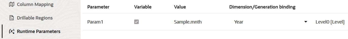

Mapovanie parametra runtime na úrovni 0 (rekurzívne)
Keď sa parameter runtime v definícii zostavy zobrazenia súvisiacich údajov viaže k dimenzii Year na úrovni 0
Karta Runtime Parameters (Parametre runtime) definície zostavy zobrazenia súvisiacich údajov. Parameter: Param1. Variable (Premenná): začiarknuté políčko. Value (Hodnota): Sample.mnth. Dimension (Dimenzia): Year. Generation Binding (Viazanie generácie): Level0 [Level]
a potom používateľ aplikácie Smart View zobrazí súvisiace údaje na úrovni Qtr1 v dimenzii Year, zostava zobrazenia súvisiacich údajov bude obsahovať Jan, Feb, Mar. Ak používateľ aplikácie Smart View zobrazí súvisiace údaje dimenzie Rok, zostava zobrazenia súvisiacich údajov bude obsahovať Jan, Feb, Mar, Apr, May, Jun, Jul, Aug, Sep, Oct, Nov, Dec.
Mapovanie generácií parametra runtime
Keď sa parameter runtime v definícii zostavy zobrazenia súvisiacich údajov viaže k dimenzii Year v generácii Quarter
Karta Runtime Parameters (Parametre runtime) definície zostavy zobrazenia súvisiacich údajov. Parameter: Param1. Variable (Premenná): začiarknuté políčko. Value (Hodnota): Sample.mnth. Dimension (Dimenzia): Year. Generation Binding (Viazanie generácie): Quarter [Generation]
a potom používateľ aplikácie Smart View zobrazí súvisiace údaje člena dimenzie Year, zostava zobrazenia súvisiacich údajov bude obsahovať Qtr1, Qtr2, Qtr3, Qtr4.
