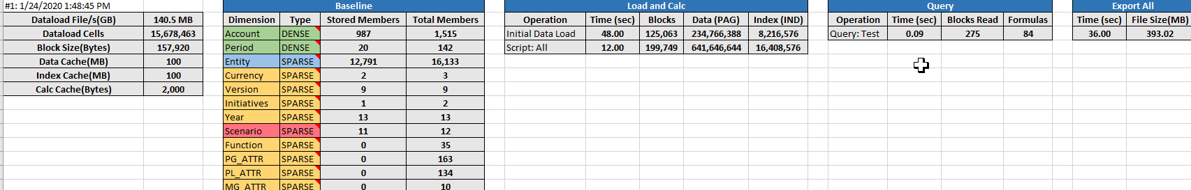

    Essbase vygeneruje hárok Essbase.Stats.Baseline a pridá ho do zošita.
  4. Pozrite si hárok Essbase.Stats.Baseline v zošite aplikácie.
    • V sekcii Dopyt, Prečítané bloky sa zobrazuje množstvo dát požadovaných dopytom.
      Zmenou dynamickej dimenzie sa uloženú sa toto množstvo zmenší.
    • V sekcii Zavedenie a výpočet jednotlivé riadky skriptu označujú, ktorý skript výpočtu trvá najdlhšie a môže vyžadovať optimalizáciu.
      Zmenšením množstva požadovaných dát alebo znížením počtu vykonaní vzorca sa zlepší výkon.
    • V sekcii Dopyt, Vzorce sa zobrazuje počet vzorcov vykonaných v dopyte.
      Skontrolujte poradie riešenia vypočítaných členov a znížte počet vykonaní vzorcov, čím sa zlepší výkon. Alebo skúste uložiť vypočítaný člen obsahujúci vzorce, čím takisto znížite počet vykonaní vzorca a zlepšíte výkon.
Obrázok základného hárka v zošite aplikácie.
Farby v tabuľke základu označujú typ uloženia pre jednotlivé dimenzie:
  • Zelená - hustá dimenzia
  • Červená - riedka dimenzia aspoň s jedným dynamickým vzorcom
  • Modrá - riedka dimenzia s agregáciami a bez dynamických nadradených prvkov a vzorcov
  • Zlatá - iná riedka dimenzia
