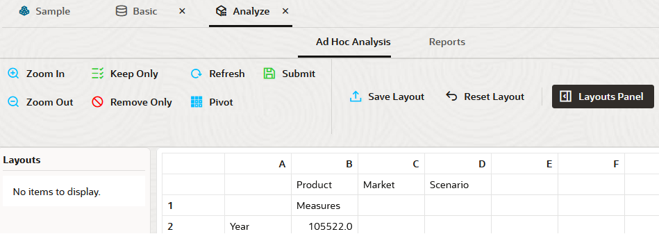

På fliken ad hoc-analys i vyn Analysdata visas ett rutnät som innehåller var och en av basdimensionerna (icke-attributdimensioner) från kuben.
Du kanske inte ser data i ad hoc-rutnätet, beroende på din filteråtkomst och hur data lagras i kuben. Data lagras inte alltid som den översta medlemmen för varje dimensionshierarki.
Använd ad hoc-navigeringsknapparna överst till vänster på fliken Ad hoc-analys för att navigera till data som du tillåts se. Om ditt filter beviljar dig skrivbehörighet till kuben kan du använda knappen Skicka för att uppdatera data för lagrade skärningspunkter i den filtrerade åtkomstens omfattning.
