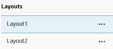

Om du vill visa ett rutnät som tidigare har sparats som en layout,
  1. Om layouter inte har listats per namn på fliken Ad hoc-analys klickar du på Layoutpanel för att visa listan.
  2. Klicka på namnet för en lagrad meny för att återge den i rutnätet.
    Lista över layouter: layout1 och layout2, var och en med en åtgärdsmeny bredvid
Om du vill återgå till ad hoc-vyn klickar du på knappen Återställ layout.
Använd menyn Åtgärder bredvid layoutnamnet för att ta bort och redigera layouter som du har skapat. Med alternativet Redigera kan du välja layouten som din standard, uppdatera beskrivningen eller ta bort standardinställningen för en layout som tidigare har ställts in som din standard.
