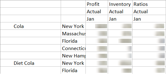

Följande rutnät är asymmetriskt eftersom produkten Diet Cola har färre marknader i rutnätet än produkten Cola.
Asymmetriskt rutnät med Actual, Jan-värden för fem marknader för Cola, men bara två marknader för Diet Cola

Det här kan vara mer beräkningsaktivitet än du behöver. Om du vill beräkna endast de kombinationer som visas i rutnätet kan du ange vilka tupler som ska beräknas och begränsa beräkningen till ett mindre utsnitt. Tupelberäkning kan även förkorta beräkningstiden och minska kubstorleken.
Cola->"New York"
Cola->"Massachusetts"
Cola->"Florida"
Cola->"Connecticut"
Cola->"New Hampshire"
"Diet Cola"->"New York"
"Diet Cola"->"Florida"

Ett annat sätt att välja tupler är kontextuellt, baserat på de medlemmar som finns i ett Smart View-rutnäts synvinkel vid exekveringen av beräkningen. Det gör du genom att ange funktionen @GRIDTUPLES som ett argument till FIX, i beräkningsskriptet.
FIX ({@GRIDTUPLES(Product, Market)})
   Sales (Sales = Sales + 10;);
ENDFIX
Om du kör det här beräkningsskriptet från Smart View mot rutnätet nedanför så beräknas endast de kombinationer av produkter och marknader som visas. Till exempel beräknas inte "Diet Cola"->Massachusetts eftersom det inte visas explicit på rutnätet. Observera att alla scenarier (den tredje glesa dimensionen i den här exempelkuben) beräknas, trots att endast Actual visas på rutnätet. Det här beror på att dimensionen Scenario inte ingår i GRIDTUPLES-satsen i beräkningsskriptet.
