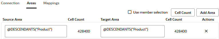

  7. Klicka på Lägg till område och ange minst en definition av käll- och målområde. Du kan till exempel lägga till källområdet @DESCENDANTS(giltig specifikation för en medlem på högre nivå) och lägga till samma matchande målområde. Om samma medlem inte finns i båda kuberna skapar du en områdesmappning enligt nedanstående beskrivning.
    Bild på fliken Områden i en replikerad partition som visar @DESCENDANTS(Product) för både källa och mål.
  8. Klicka på Cellantal för att identifiera hur många celler som finns i den definierade partitionsarean och för att kontrollera att antalet matchar.
