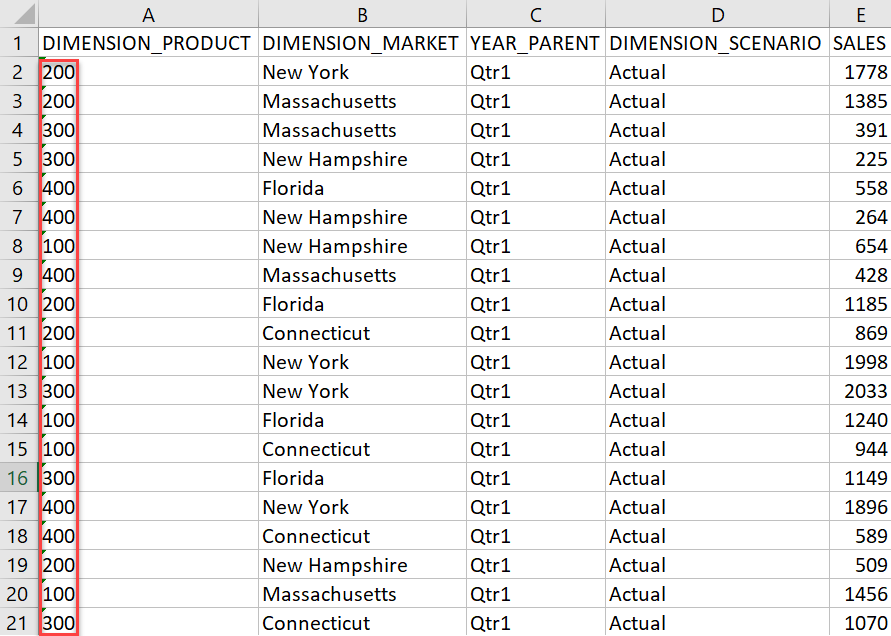

Exempel 2: genomborrning från ett angränsande intervall av celler
Genomborrning från Colas, Root Beer, Cream Soda och Fruit Soda returnerar en genomborrningsrapport filtrerad per rutnätskontexten för Product, med produkterna 100, 200, 300 och 400 (de är produktlagerenheter associerade med aliasen Colas, Root Beer, Cream Soda och Fruit Soda).
Bild av ett Smart View-blad med frågor om Sample Basic, där produkterna Colas, Root Beer, Cream Soda och Fruit Soda är valda.
Bild av genomborrningsutdata där produkterna 100, 200, 300 och 400 är markerade.

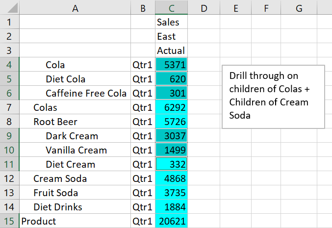

Exempel 3: genomborrning från separata intervall av celler
Genomborrning från underordnade till Colas och underordnade till Cream Soda returnerar en genomborrningsrapport filtrerad per rutnätskontexten för Product, med produkterna 100-10, 100-20, 100-30, 300-10, 300-20 och 300-30 (de är produktlagerenheter associerade med aliasen för underordnade till Colas och underordnade till Cream Soda).
Bild av ett Smart View-blad med frågor om Sample Basic, där produktunderordnade till Colas och underordnade till Cream Soda är valda.
Bild av genomborrningsutdata där 100-10, 100-20, 100-30, 300-10, 300-20 och 300-30 är markerade.

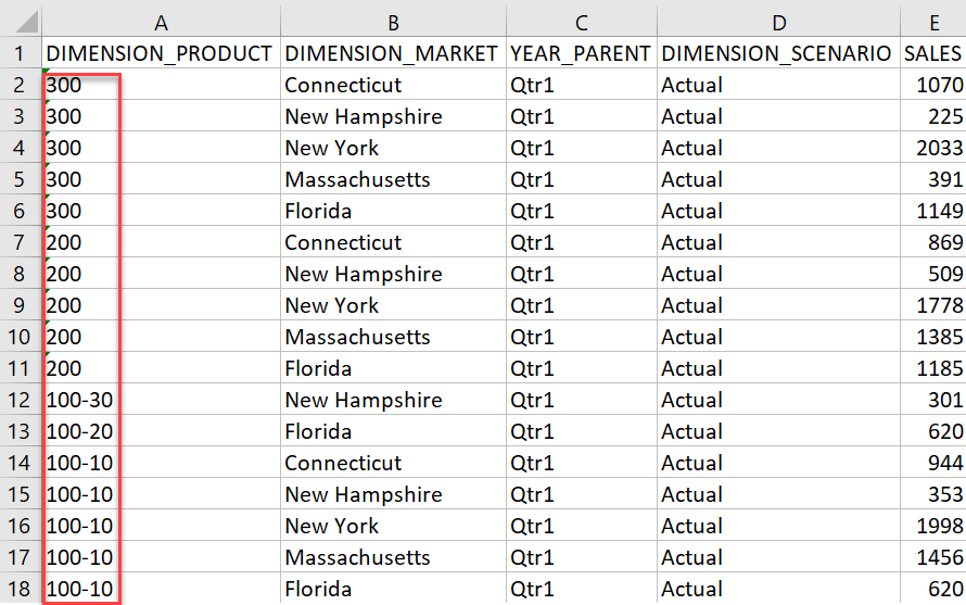

Exempel 4: genomborrning från ett intervall av celler som täcker olika generationer i en hierarki
Genomborrning från Root Beer, Cream Soda och underordnade till Colas returnerar en genomborrningsrapport filtrerad per rutnätskontexten för Product, med produkterna 100-10, 100-20, 100-30, 200 och 300 (de är produktlagerenheter associerade med aliasen för underordnade till Colas, Root Beer och Cream Soda).
Bild av ett Smart View-blad med frågor om Sample Basic, där medlemmarna Root Beer, Cream Soda och underordnade till Colas är valda.
Bild av genomborrningsutdata där medlemmarna 100-10, 100-20, 100-30, 200 och 300 är markerade.
