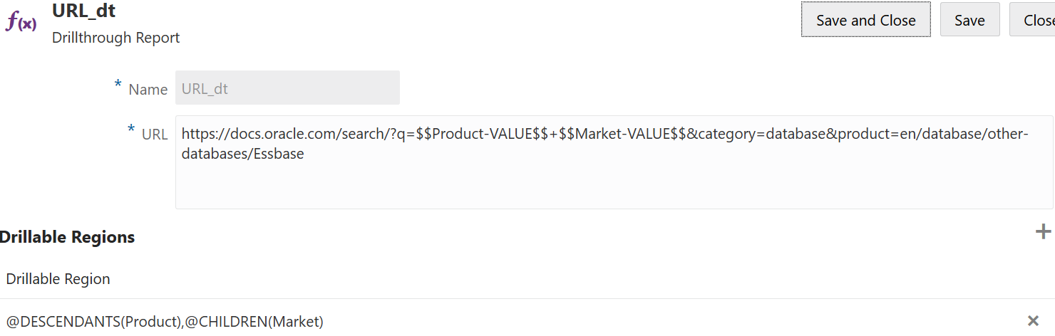

  7. Lägg till en ny borrningsbar region:
    @DESCENDANTS(Product),@CHILDREN(Market)
Bild av en definition av URL-genomborrning med en URL som pekar på Essbase-dokumentationen, men variabler för Product och Market.
  1. Expandera applikationen på sidan Applikationer.
  2. Klicka på Inspektera på menyn Åtgärder, till höger om kubnamnet.
  3. På kubinspektionen väljer du fliken Skript och sedan Genomborrningsrapporter.
  4. Klicka på Skapa och välj sedan URL på den nedrullningsbara menyn.
  5. Ge genomborrningsrapporten ett namn, till exempel URL_dt.
  6. I fältet URL lägger du till följande URL:
    https://docs.oracle.com/search/?q=$$Product-VALUE$$+$$Market-VALUE$$&category=database&product=en/database/other-databases/Essbase
    Obs!:
    Variabelsyntaxen följer precis efter ?q=

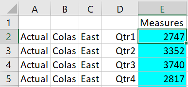

Logga in i kuben från Smart View.
I det här exemplet har vi valt en blå bakgrund för de borrningsbara regionerna. Genomborrning i Actual, Colas, East, Qtr1.
Bild av ett Smart View-blad där borrningsbara regioner är markerade i blått och en medlem har valts vid Actual, Colas, East, Qtr1.
Webbläsaren öppnas och Essbase-dokumentationen söks igenom med hjälp av parametervärdena 100 och East (Colas är aliaset för kategori 100 i Product).
