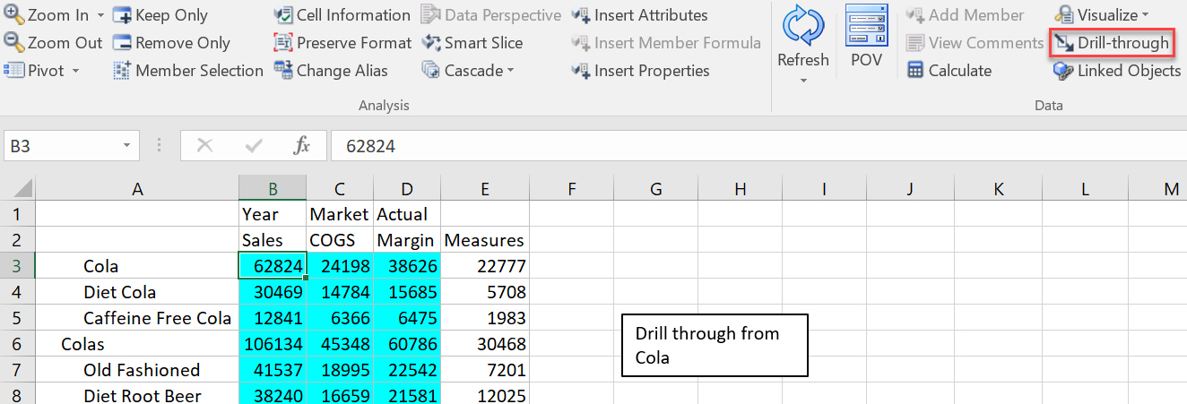

Genomborra till en extern datakälla
Genomborra från en eller flera borrningsbara celler till din externa datakälla.
Borrningsbara celler markeras med hjälp av det cellformat du valde när du förberedde Smart View.
Bilden visar genomborrning från en enda cell. Du kan även genomborra från flera celler. Cellerna kan inkludera ett intervall eller flera intervall. De kan vara angränsande eller icke angränsande, och de kan inkludera olika generationer i hierarkin.

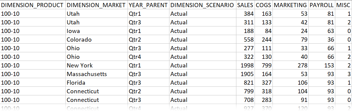

När du borrar igenom öppnas ett nytt blad som visar resultaten från genomborrningsåtgärden. Resultaten beror på kontexten för cellen eller cellerna som du borrade igenom. Se Så fungerar genomborrning.
