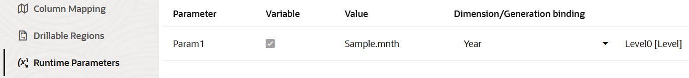

Nivå 0-mappning (rekursiv) av exekveringsparameter
I definitionen av genomborrningsrapporten, när exekveringsparametern är bunden till Year på Level 0,
![Fliken Exekveringsparametrar i definitionen av genomborrningsrapporten. Parameter: Param1. Variabel: markerad. Värde: Sample.mnth. Dimension: Year. Generationsbindning: Level0 [Level] Fliken Exekveringsparametrar i definitionen av genomborrningsrapporten. Parameter: Param1. Variabel: markerad. Värde: Sample.mnth. Dimension: Year. Generationsbindning: Level0 [Level]](img/GUID-624E8E4B-3E0A-4690-B440-73A3CCCC12C9-default.jpg)
inkluderar genomborrningsrapporten Jan, Feb, Mar om en Smart View-användare genomborrar Qtr1 i dimensionen Year. Om en Smart View-användare genomborrar Year inkluderar genomborrningsrapporten Jan, Feb, Mar, Apr, May, Jun, Jul, Aug, Sep, Oct, Nov, Dec.

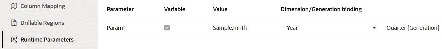

Generationsmappning av exekveringsparameter
I definitionen av genomborrningsrapporten, när exekveringsparametern är bunden till Year i generationen Quarter,
![Fliken Exekveringsparametrar i definitionen av genomborrningsrapporten. Parameter: Param1. Variabel: markerad. Värde: Sample.mnth. Dimension: Year. Generationsbindning: Quarter [Generation] Fliken Exekveringsparametrar i definitionen av genomborrningsrapporten. Parameter: Param1. Variabel: markerad. Värde: Sample.mnth. Dimension: Year. Generationsbindning: Quarter [Generation]](img/GUID-B39A03C6-E71A-4950-9250-1907B4461935-default.jpg)
inkluderar genomborrningsrapporten Qtr1, Qtr2, Qtr3, Qtr4 om en Smart View-användare genomborrar dimensionsmedlemmen Year.
