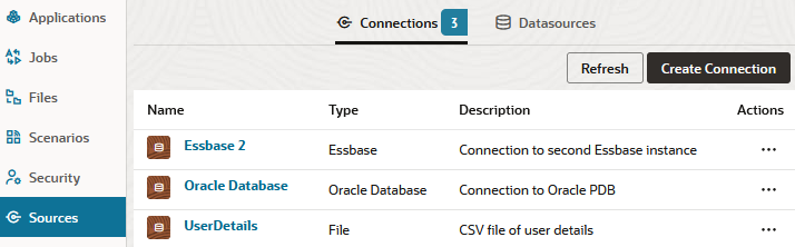

Gränssnittet för Globala källor > Anslutningar. Följande anslutningar har skapats: 1) Namn: Essbase2, typ: Essbase, beskrivning: Connection to second Essbase instance. 2) Namn: Oracle Database, typ: Oracle Database, beskrivning: Connection to Oracle PDB .3) Namn: UserDetails, typ: File, beskrivning: CSV file of user details

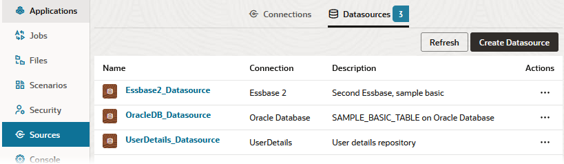

Gränssnittet för Källor > Datakällor i webbgränssnittet för Essbase. Följande globala datakällor har skapats: 1) Namn: Essbase2_Datasource, anslutning: Essbase 2; 2) Namn: OracleDB_Datasource, anslutning: Oracle Database; 3) Namn: UserDetails_Datasource, anslutning: UserDetails.
