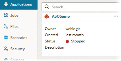

Logga in i Essbase-webbgränssnittet som applikationsansvarig eller avancerad användare med applikationsansvarigbehörighet för den angivna applikationen.
På sidan Applikationer klickar du på ett applikationsnamn. Klicka till exempel på ASOSamp.

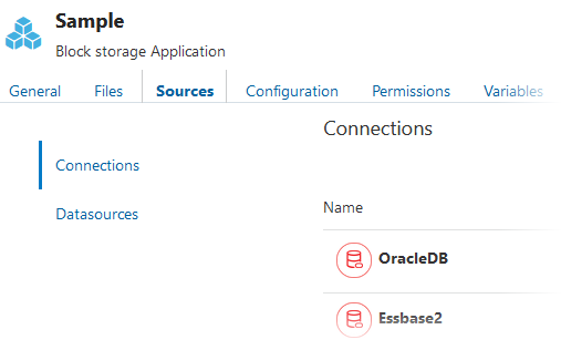

Klicka på Källor och sedan på Skapa anslutning.
Välj den typ av källa du behöver ansluta till. Källorna och versionerna som inkluderas i Essbase listas i avsnittet Databas i certifieringsmatrisen (se tabellen Plattforms-SQL). Om du vill använda en egen JDBC-drivrutin som du laddar upp finns mer information i Skapa anslutningar och datakällor för allmänna JDBC-drivrutiner.
Fyll i anslutningsdetaljerna och spara anslutningen. Indatadetaljerna varierar beroende på källtypen.
Du skapar en eller fler datakällor som använder anslutningen genom att klicka på Datakällor och sedan på Skapa datakälla.
På sidan Applikationer klickar du på menyn Åtgärder till höger om applikationsnamnet och sedan på Inspektera.
Klicka på fliken Källor.
Klicka på Skapa anslutning och välj den källa som du behöver ansluta till. Källor och versioner som stöds och som inkluderas i Essbase listas i avsnittet Databas i certifieringsmatrisen (se tabellen Plattforms-SQL). Om du vill använda en egen JDBC-drivrutin som du laddar upp finns mer information i Skapa anslutningar och datakällor för allmänna JDBC-drivrutiner.
Fyll i anslutningsdetaljerna och spara anslutningen. Skapa en eller flera datakällor som använder anslutningen. Indatadetaljerna varierar beroende på källtypen.
