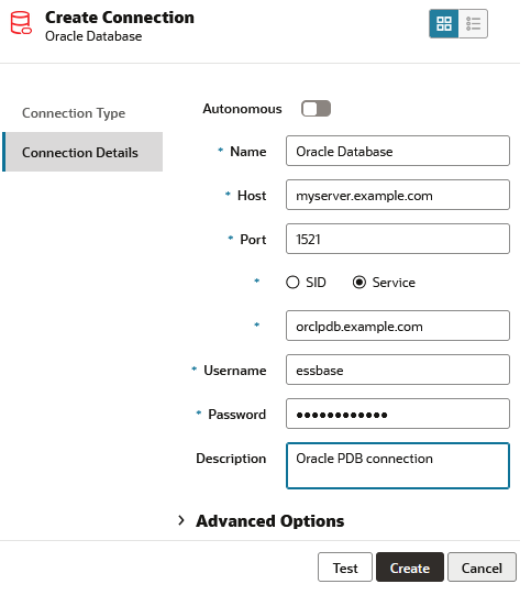

  3. Klicka på Skapa anslutning och välj Oracle Database som anslutningstyp.
  4. Klicka på Skapa anslutning och välj Oracle-databasen.
  5. Ange anslutningsnamn, värd, portnummer, användarnamn och lösenord. När du anger Användare ska du ange användarnamnet i Oracle Database utan roll. Välj SID (server-id) eller Tjänst och ange serverdetaljer.
    Dialogrutan Skapa anslutning för att skapa anslutning till Oracle Database. Namn: Oracle Database. Värd: myserver.example.com. Port: 1521. Användare: essbase. Lösenord: (dolt). Tjänst är markerad och värdet är orclpdb.example.com. Beskrivning: Oracle-anslutning till instickbar databas
  6. Klicka på Test för att validera anslutningen och, om det utförs utan fel, klickar du på Skapa.
  7. Verifiera att anslutningen har skapats och visas i listan över anslutningar.

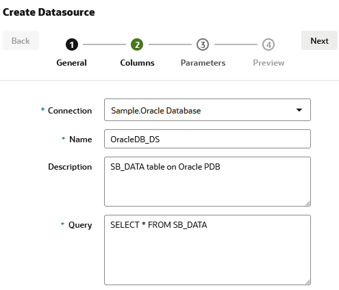

    Nu ska du skapa en datakälla för Oracle-databasanslutningen.
  8. Klicka på Datakällor och klicka på Skapa datakälla.
  9. I listrutan Anslutning väljer du namnet på anslutningen du precis skapade, till exempel Sample.Oracle Database. Anslutningar på applikationsnivå har applikationsnamnet som prefix, i formatet appName.connectionName.
  10. Ange ett namn på datakällan, till exempel OracleDB_DS.
  11. Om du vill kan du ange en beskrivning av datakällan, till exempel SAMPLE_BASIC_TABLE on Oracle Database.
  12. I fältet Fråga anger du en lämplig SQL-fråga som väljer de Oracle-databasdata du vill göra tillgängliga i den här datakällan.
    Dialogrutan Skapa datakälla, steget Allmänt, för att skapa datakälla till Oracle Database. Anslutning: Sample.Oracle Database, Namn: OracleDB_DS, Beskrivning: SB_DATA-tabell i Oracle Database, Fråga: välj * från SB_DATA
  13. Klicka på Nästa. Om SQL-satsen var rätt för avfrågning av ett område i Oracle Database bör upp till tio dataposter visas i förhandsvisningen av datakällan.
