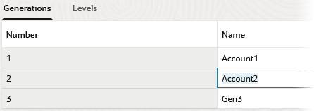

  2. På sidan Dimensioner väljer du den dimension där du vill namnge generationer eller nivåer.
  3. Dubbelklicka på platshållaren för ett generations- eller nivånamn (till exempel Gen1 eller Lev1) för att aktivera redigering av det fältet.
  4. Ange ett generations- eller nivånamn.
  5. Klicka på Spara.
    Du kan till exempel ersätta platshållartext, Gen1, Gen2 och Gen3, med beskrivande generationsnamn.
    Bild på sidan Dimensioner i webbanvändargränssnittet på vilken måttdimensionens generationer visas med namnen Konto 1 och Konto 2.
