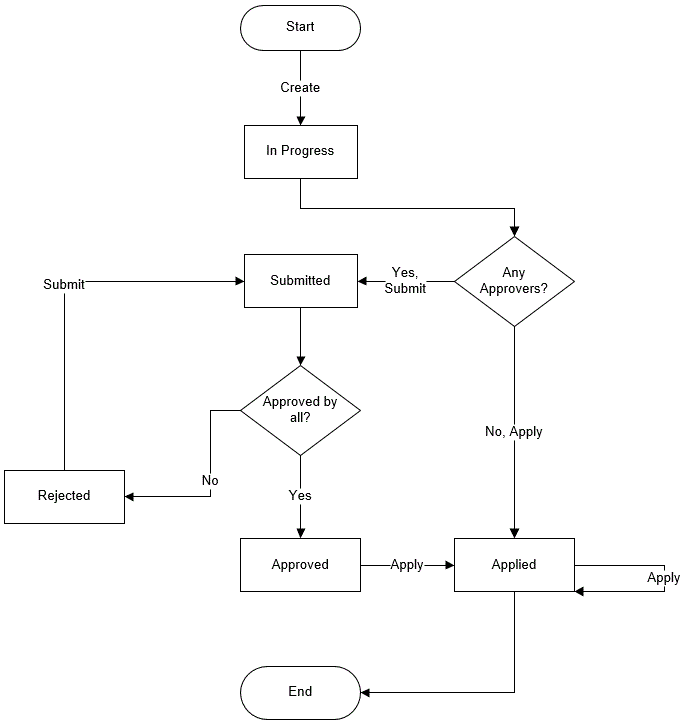

Du kan granska ett scenario med ett valfritt arbetsflöde för godkännande.
Tilldelningar av scenarioanvändarrollen fastställer arbetsflödet för scenarier. Du måste ha minst en godkännare för att aktivera scenarioarbetsflödet. Utan en godkännare kan deltagarna till exempel inte skicka scenariot för godkännande, och det finns inget alternativ att godkänna eller avslå scenariot.
Den enda åtgärden för scenarier utan minst en godkännare är Använd. Utan en godkännare kan scenarioägaren fortfarande ändra datavärden i scenariot och använda dataändringar på kuben (eller avslå dem), utan att gå genom en godkännandeprocess.

Diagram för scenarioarbetsflöde.
