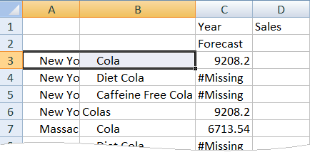

    3. Med cellerna A3-B3 markerade klickar du på Zooma in för att visa information om detaljerade produktlagerenheter per delstat.
      Rutnätet ser nu ut på följande sätt:
      Bild på rutnätet med prognosdata.

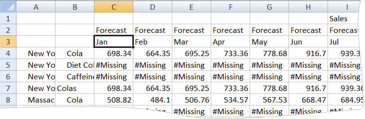

    4. Pivotera ned dimensionen Year i kolumnerna. Markera medlemmen Year och välj pilen bredvid Zooma in på Essbase-menyfliken. Välj Zooma till botten om du vill se bottennivån för månaderna.

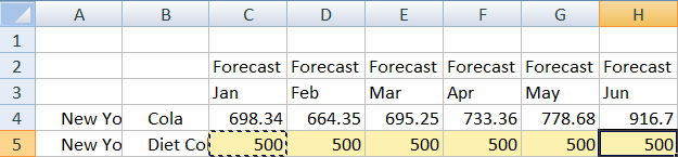

    5. Ange några månadsvisa värden för att skapa en Diet Cola-prognos. Ange t.ex. 500 i var och en av cellerna i området C5:H5.
    6. Klicka på Skicka data och notera att den fullständiga årsprognosen i cell O5 ändras till 3000, summan av värdet 500 i var och en av de 6 månaderna.
