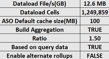

| Inställning | Värde |
| ASODEFAULTCACHESIZE | 100
Anger standardstorleken för aggregeringslagringens cache. Standardvärdet är 100. Börja med 100 och justera om det anges av utdata från QUERYTRACE. |
| LONGQUERYTIMETHRESHOLD | -1
Med den här inställningen kan du ange den kortaste frågetidslängden, i sekunder, under vilken du vill registrera statistisk information. Oracle rekommenderar att du ställer in LONGQUERYTIMETHRESHOLD när du använder verktyget. |
| QUERYTRACE | -1
Anger en spårning av frågeberäkningsflöde som ska köras och de resultat som ska skrivas ut till en fil. Genom att ställa in QUERYTRACE får du en mer djupgående analys. |

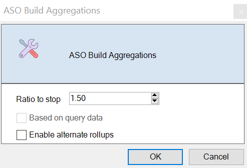

Om du vill anger du ett icke-nollvärde för Kvot mot stopp.
Om du låter Kvot mot stopp vara noll (standardvärdet) innebär det att det inte finns någon angiven stoppkvot.
Överväg att ställa in det här alternativet till ett annat värde än noll om det inte finns någon känd vanlig typ av fråga som körs av kubens användare och du vill förbättra prestanda genom att begränsa kubens tillväxt. Essbase aggregerar de valda vyerna, med undantaget att den aggregerade kubens högsta tillväxt inte får överskrida den angivna kvoten. Om en kubs storlek till exempel är 1 Gbyte och 1,2 anges för den totala storleken så betyder det att storleken på resulterande data inte får överskrida 20 % av 1 Gbyte, för en total storlek på 1,2 Gbyte
Essbase aggregerar ett urval vyer som definierats utifrån analyser av användarnas frågemönster. Det här är en bra metod om liknande typer av frågor vanligtvis körs av kubens användare. Verktyget kör först de frågor som finns i arbetsboken och skapar sedan de aggregerade vyerna baserat på de frågorna.
Överväg att markera den här rutan om kuben implementerar Alternativa hierarkier för delade medlemmar eller attribut och du vill inkludera dem i aggregeringen.

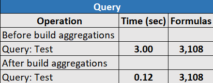

Essbase genererar bladet Essbase.Stats.Baseline och lägger till det i arbetsboken.
Granska lösningsordningarna för beräknade medlemmar och gör ändringar för att minska antalet formelexekveringar och förbättra prestanda, eller överväg att lagra en beräknad medlem som innehåller formler för att minska antalet formelexekveringar och förbättra prestanda.
Verktyget Lösningsordning ger dig en visuell representation av det lösningsordningsflöde som används i applikationen. Det här kan hjälpa till att diagnosticera problem med frågeprestanda som rör formler.
