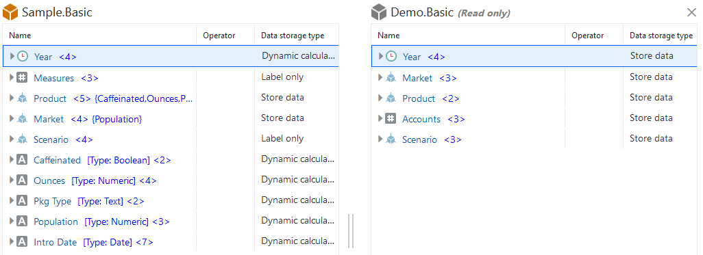

  5. Klicka på Öppna så öppnas Demo.Basic till höger om Sample.Basic. Demo.Basic är skrivskyddad. Den skrivskyddade dispositionen är källdispositionen. Den redigerbara dispositionen är måldispositionen.
    Bild på dispositionerna Sample Basic och Demo Basic bredvid varandra med funktionen för jämförelse av dispositioner.

  4. Klicka på Öppna så öppnas Demo.Basic till höger om Sample.Basic. Observera att Demo.Basic är skrivskyddad. Den skrivskyddade dispositionen är källdispositionen. Den redigerbara dispositionen är måldispositionen.
    Bild av dispositionerna Sample.Basic och Demo.Basic visade sida vid sida i Redigera disposition.

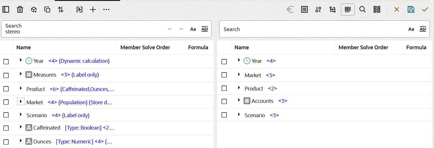

Så här söker du i källdispositionen (jämförelse) eller måldispositionen (redigerbar):
  1. I dispositionsverktygsfältet klickar du på Sök efter medlemmar i dispositionen.Bild på ikonen Sök efter medlemmar i disposition i Redwood.
  2. Sökfält öppnas för både Sample.Basic och Demo.Basic så att du kan söka i dem var för sig.
