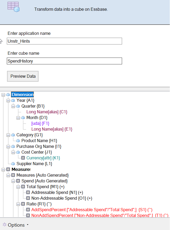

  7. หากคุณเลือก Unstr_Hints.xlsx ให้กด แสดงตัวอย่างข้อมูล ระบบจะส่งเวิร์กบุคไปยัง Essbase สำหรับการวิเคราะห์ และจะแสดงความสัมพันธ์สำหรับการดู
    1. การใช้ วิวโครงสร้าง ทำให้คุณสามารถลากและวางคอลัมน์เพื่อสร้างลำดับชั้นไดเมนชัน ลำดับชั้นการวัด และคอลัมน์ที่ข้าม นอกจากนี้ คุณยังสามารถคลิกขวาที่ชื่อคอลัมน์และกำหนดคุณสมบัติของคอลัมน์ ดังนี้ Generation, Attribute, Alias หรือ UDA นอกจากนี้ คุณยังสามารถเลือกไดเมนชันการวัด แบบลำดับชั้น หรือแบบแฟลตได้ในเมนู ตัวเลือก เพื่อตั้งค่าตัวเลือกเหล่านั้นให้กับส่วนหัว หากคุณเลือกแบบลำดับชั้น คุณจะเรียกลำดับชั้นที่มีไดเมนชันที่ได้รับชื่อส่วนหัวของ Excel หากคุณเลือกตัวเลือกแบบแฟลต คุณจะเรียกการแสดงแบบแฟลตของรุ่นที่ได้รับชื่อส่วนหัวของ Excel การตั้งค่านี้จะมีผลกับเอาต์ไลน์ทั้งหมดรูปภาพไดอะล็อกบ็อกซ์ แปลงรูปแบบข้อมูล ในเครื่องมือออกแบบลูกบาศก

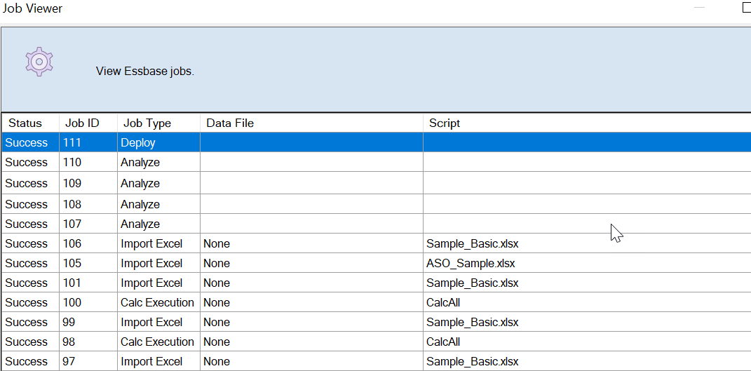

  11. (เลือกระบุได้) เมื่อระบบถามว่าคุณต้องการดูสถานะงานของลูกบาศก์หรือไม่ ให้คลิก ใช่รูปภาพไดอะล็อกบ็อกซ์ โปรแกรมดูงาน ในเครื่องมือออกแบบลูกบาศก์
    แอปพลิเคชันและลูกบาศก์ที่สร้างขึ้นใหม่จะแสดงในโฮมเพจ แอปพลิเคชัน ในเว็บอินเตอร์เฟซ Essbase และสามารถใช้ได้ในเครื่องมือออกแบบลูกบาศก์ ขณะนี้ มีการสร้างลูกบาศก์จากข้อมูลแบบตาราง คุณสามารถเอ็กซ์ปอร์ตลูกบาศก์ไปยังเวิร์กบุคของแอปพลิเคชัน
